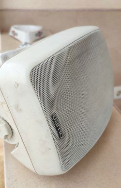

Hola. Antes que nada presentarme. Soy Juan Vicente de Alicante, y estoy montando un equipo en un salón de un chalet y ahora voy a ponerle altavoces exteriores.
Acabo de comprar unos altavoces Jamo exteriores que llevan una rejilla metálica la cual esta hundida. Al altavoz no se le ve ningún tornillo para desmontarlo.
Quisiera desmontar la rejilla para enderezarla y quitarle los golpes. Como lo podría hacer?
En un despiece que he visto la rejilla metálica va aparte de la pieza plastica a la cual esta unida.
Gracias por vuestra ayuda.

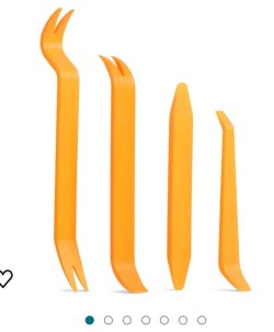

Si no lleva tornillos traseros, prueba con pletinas desmonta salpicaderos o algo parecido. Y si no con una tarjeta de credito donde se unen las dos piezas. Lo metes en el borde y lo llevas hasta el final.
Y si no puedes, prueba con un clip en forma de gancho. Lo metes por un agujero de la rejilla y lo sacas por otro y tiras de el.
