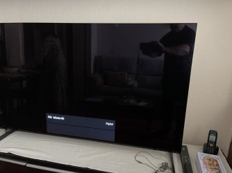

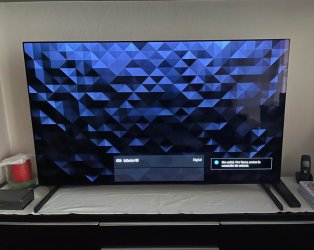

Unas fotos de mi amado Sony cuando empieza su jornada. Eso es lo q veo desde marzo cuando enciendo. Reiniciar, restaurar etc. Algunan plataformas que trae el aparato se dejan ver, pero ahora Disney+ ya hace lo que quiere.
Esto deberia verlo Sony, y cumplir con lo acordado, independientemente que el problema pueda ser internet, si es que lo es, lo que está claro es que este televisor o este modelo o este sistema operativo de mierda no es compatible en mi casa . A lo peor estos tv son incompatibles con ciertos proveedores de internet. De ser asi, tienen su responsabilidad subsidiaria diria yo, por no hacer aparatos que se ajusten a todo tipo de proveedores de la red.
