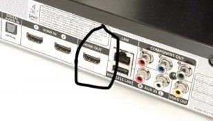

Lo conecto al puerto hdmi de la tele que pone ARC , y el otro extremo al blu rai en el puerto out. Te adjunto imagen .

No. Lo tienes mal puesto. El HDMI-OUT del reproductor Blu-ray va a una entrada si el AVR es compatible con sonido HD (DTS-HD, Dolby True HD). Como dices que es antiguo no lo sé. Tampoco sé si el Blu-ray es compatible con 4K HDR. El caso si no usas nada de 4K HDR ni sonido HD en el Blu-ray o el AVR no es compatible, conecta el Blu-ray a una conexión de entrada de la TV de la 4 que tiene y no a la HDMI-ARC que ésa es sólo para barras o AVRs.
Este reproductor es del 2010 , no tiene posibilidad de 4k ni nada por el estilo . Entonces conecto el blu ray en el puerto hdmi 1 mismo y el otro a cualquier puerto de la tele menos al arc no ? Curiosamente tal como lo tengo escucho el audio por el home cinema , pero sí que es verdad que el mando de la tele no puede controlar el HOME cinema .
