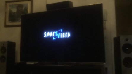

Pues eso, estaba viendo la tdt con normalidad y salio el logo de smart viera, he probado a apagarla y encenderla tanto del mando como del boton lateral de la tv, a desconectarla de la red electrica un tiempo y volver a enchufarla y sigue saliendo el logo, al rato de estar encendida se apaga la imagen y la luz roja se queda parpadeando. Nada más.
Alguna ayuda ??? gracias !

Gracias por la ayuda van helsing !, en unos dias llamaré al sat a ver la solución que me dan , solo espero que no sea demasiado cara, la tv merecerá la pena arreglarla pero a un precio justo, si me cobran esos mismos 250€ q a ti estaría bien, o incluso 350/400 como mucho , pero ya algo más no sé.
Un saludo y gracias !
Mas que nada, lo digo porque yo tambien creía que era tema de la fuente de alimentación al ver que no encendía la tele y la luz roja parpadeaba 7 veces, y me lleve la sorpresa!! En ese precio estaban incluidas 3-4 horas del SAT, fue precio final reparada.
Buenas, al final fue la placa main, 370€ en el SAT de Panasonic y andando de nuevo, esperemos que dure !!!
