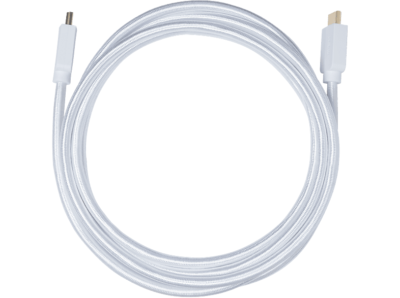

En mediamarkt tienen tipo Amazon en precio y con algún comentario que no soporta en ps5 en 4k a 60hz (cuando en las características viene que es 2.1) y algún otro como este de 3m pero también caro

Con la información que dan, los tres son compatibles pero me fiaría más de los dos primeros por dar más información y más el primero, mostrando el certificado. Siempre hay alguna unidad que puede salir defectuosa pero parecen buenos cables.
Hay que fijarse en el ancho de banda de 48 Gbps, que si soporta ese ancho de banda podrá con 4K a 120Hz y más. Puede que encuentres cables que digan que son compatibles HDMI 2.1. al poder conectarse a dispositivos HDMI 2.1. pero éso no significa que puedan dar las prestaciones máximas de esos dispositivos, por eso el cable debe ser HDMI 2.1. (no simplemente compatible).
En algun comentario negativo cuenta alguno que la pegatina del certificado es de palo y que además debería ir grabado en el propio cable. Al final todos estos cables son chinorris aunque sea Amazon.
Pero bueno, compro y pruebo con la ps5 a 4k y 120hz a ver si tira. Con el cable original de la ps5 sí funciona.
