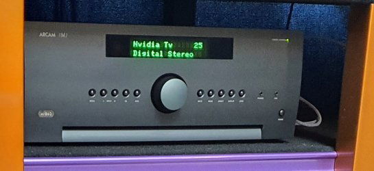

Hola estimados compañeros de AVP .
Compre en 2018 un AV Arcam fmj 860 y recién en actualidad pude completar todo el sistema con los 12 parlantes y los amplificadores para cada uno .
Lo que no se es como se inicia la ecualización Dirac live, compre un micrófono mini Dsp UMIk-1 que dicen ser más precisos que los que trae el equipo.
El manual es medio confuso y no se si conectar el micrófono al usb del Arcam y como se conecta la computadora para realizar la ecualización.
Muchísimas gracias de antemano por cualquier información .

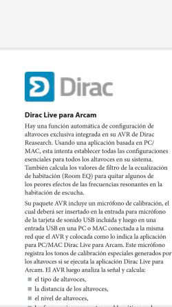

Hola willrock66, muchas gracias estoy confundido por la poca información del manual según parece es distinto a otros procesadores hablando de una tarjeta que no vino o de la entrada que parece ser doble se conecta dos cosas a la vez en el usb ?
Subo el archivo y lo ve a ver como lo interpreta.

Lo de la tarjeta de sonido será para el micrófono que incorpora el Arcam. El UMIK-1 no necesita tarjeta de sonido y te tienes que bajar 2 ficheros de calibración. Te dejo un hilo de tutorial de Dirac para que te informes:
