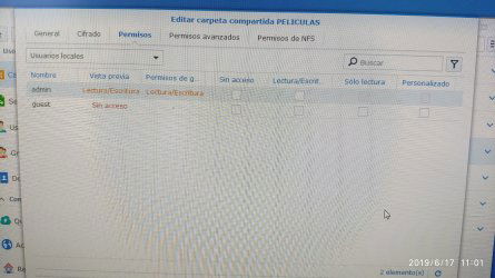

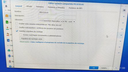

Ahora iremos a Carpetas compartidas, clicaremos sobre la carpeta deseada y pulsaremos en Editar:
Nos iremos a Permisos de NFS y le daremos a Crear:

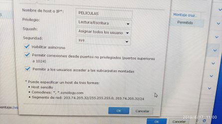

Y por último y la parte más importante, lo dejaremos exactamente como en la foto y pulsaremos en OK:
Listo, con esta configuración veréis como todos los reproductores de vuestra red que tengan NFS no tendrán ningún problema en usar este protocolo, ni cuelgues ni cosas rápidas. En este caso se ha probado con un M9702 V2 (lo podéis ver en el vídeo de nuestra review) y va como un tiro, el tiempo de carga para Full UHD e ISOs de UHD con Dolby Vision es de apenas unos 3-4 segundos.
