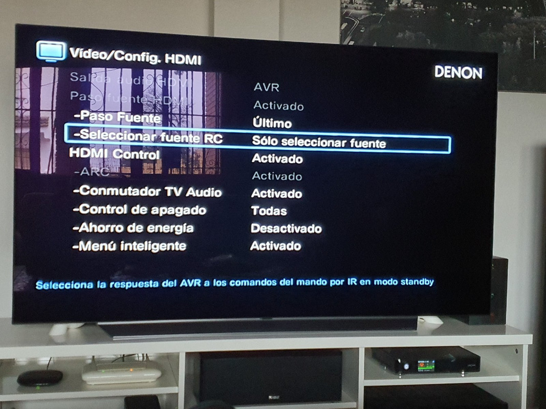

Pues asi lo tengo, pero no hay forma. Cuando enciendo la TV se va a el HDMI 3, no se porque, el cable esta en el HDMI 2 ARC de la C9 conectada a la entrada 1 del Denon. Algo falla, porque nada he cambiado salvo la TV.
¿Esta bien esta configuracion en el Denon?
