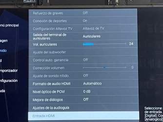

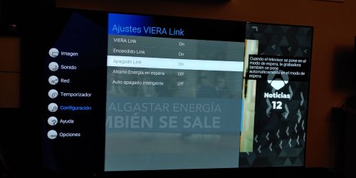

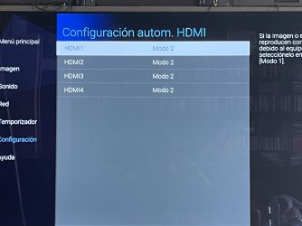

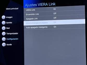

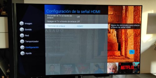

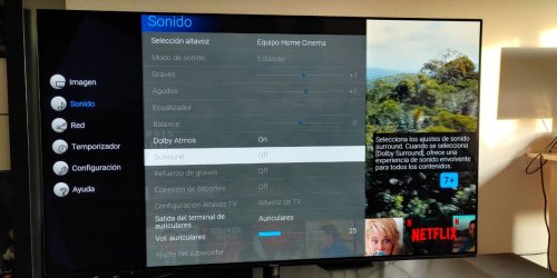

Así tengo la tv
    1.7 MB · Visitas: 22
    1.9 MB · Visitas: 22
    1.6 MB · Visitas: 31
    1.7 MB · Visitas: 24
    1.7 MB · Visitas: 26

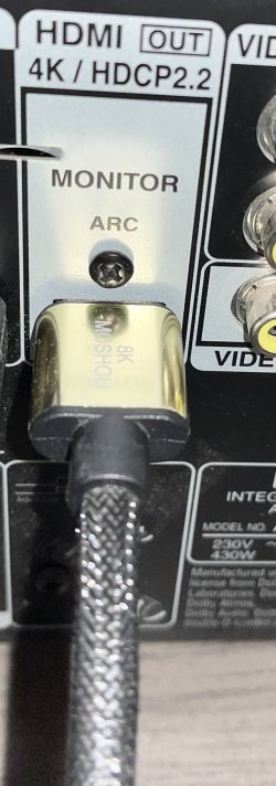

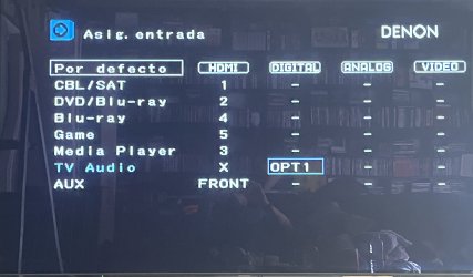

Y las salidas del av
    1.5 MB · Visitas: 40

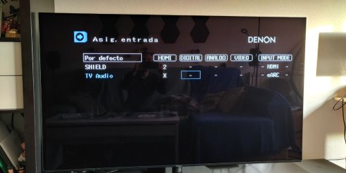

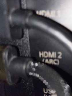

Tienes razón, ponerlo no lo pone en ninguno, realmente es el 2, y en el AVR el ARC es uno aparte del resto. En el menú de entradas del AVR no da ni opción a cambiar la X que sale es como que por defecto al conectarlo ya sale así. Ahora probando quito el hdmi del AVR y sigue todo igual, sonando como antes, el óptico es el único que está haciendo algo y el hdmi solo estaba enviando a la TV la imagen propia del AVR. Es como si no lo tuviera el hdmi y lo extraño es que estando tal cual siempre había funcionado.

Bueno. Pues ya te he comentado cómo debería estar conectado: del AVR salida HDMI OUT ARC a la entrada HDMI ARC de la TV y configurado ARC on en los 2 y en la TV además el ARC con la opción bitstream o transferencia, nada de PCM o Automático.
Ok gracias, seguiré buscando a ver si encuentro algo que cambiar. Lo tengo así conectado y supongo que habrá alguna opción que no tengo bien. En la tv no veo nada de opción ARC y lo raro es eso, que saco el óptico y ya no hay sonido.
Lo siento. No tengo Panasonic ni Denon, pero te he puesto lo más estándar que hay en marcas.
Buenas
Yo tengo una jz1500 y un Denon x1700

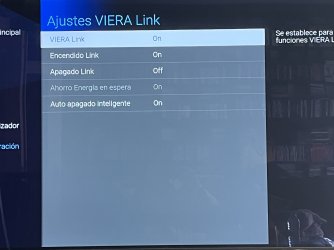

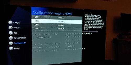

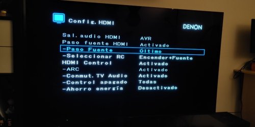

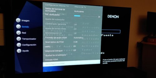

Te diría que lo primero que hagas sea quitar el cable óptico para asegurarte y te pongo fotos de mi configuración de la tv y DENON
    107.1 KB · Visitas: 41
    112.3 KB · Visitas: 39
    75.7 KB · Visitas: 38

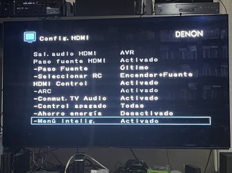

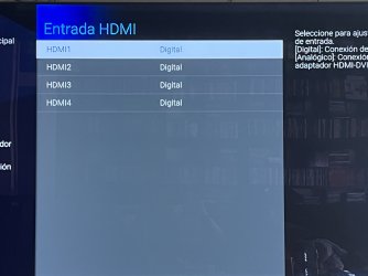

Hola, gracias por tu ayuda. Ahora veo que la “X” del Denon como entrada es correcta. La opción “terminal de enlace” no la tengo como tal, creo que en esta es Viera Link pero no sale la opción del hdmi. Me podrías poner la imagen de la configuración del Denon, vídeo, configuración hdmi? A ver si es ahí donde lo hago mal.
    1.4 MB · Visitas: 22
Ahí te va
    66 KB · Visitas: 34
    70.9 KB · Visitas: 31
    73.7 KB · Visitas: 44
    62.4 KB · Visitas: 30
Muchas gracias. El Avr lo tenía bastante parecido, la tv no tiene este modelo Earc, solo Arc ni el modo hdmi 3, solo hasta el 2. Sigue saliendo como antes. La imagen del Denon se ve en la tele pero el audio nada de nada. Seguire buscando, gracias ?
